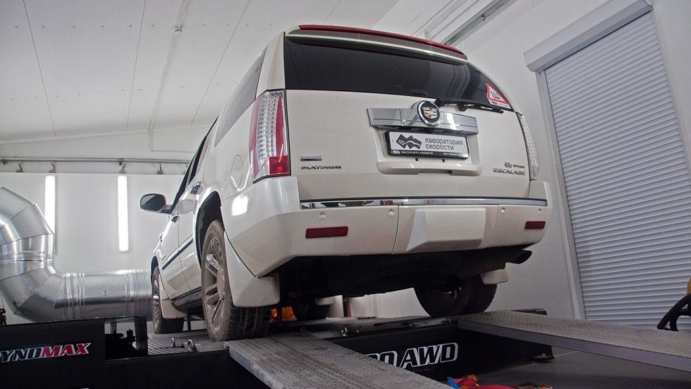

    Чтобы понять корень проблемы, для начала надо рассказать, как вообще замеряют мощность двигателей. Как известно, стенды для замеров мощности бывают моторные и шассийные. Последние делятся на барабанные и ступичные. Помимо этого шассийные стенды могут быть моноприводными, полноприводными, могут иметь или не иметь синхронизацию осей. А барабанные стенды могут быть инерционными или с тормозами.

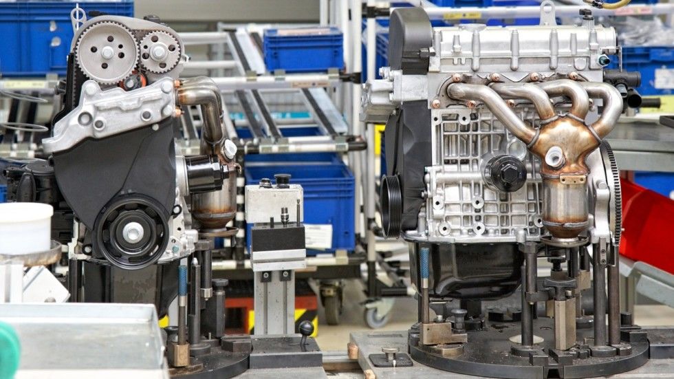

    Моторный стенд даже внешне не похож на шассийный. Выглядит он как комната, часто — бронированная. Снятый с машины мотор устанавливают в этой комнате, подключают к нему топливную магистраль, систему отвода отработавших газов, а зависимости от способа замера — ставят навесное оборудование. Если его не ставят, то снимаемую мощность называют нетто, если оно есть — брутто.
    Только такой откалиброванный моторный стенд точно покажет мощность и крутящий момент на маховике двигателя. Недостатки такого способа очевидны: придётся не только снимать и ставить мотор своей машины, но ещё и искать моторный стенд. Впрочем, один такой точно есть в Москве — может, где-то там можно найти ещё несколько.
    Но это будет тяжело и дорого, поэтому мощность обычно замеряют на шассийном диностенде. И в этом случае для получения данных о мощности или моменте на маховике нужно рассчитать потери в трансмиссии и высчитать так называемую приведенную мощность. А потом еще и скорректировать её, используя стандарт коррекции приведенной мощности. Сложно? А вы как думали? Но потерпите, ещё чуть-чуть скучной теории, а потом мы расскажем правду о «лошадином заговоре».

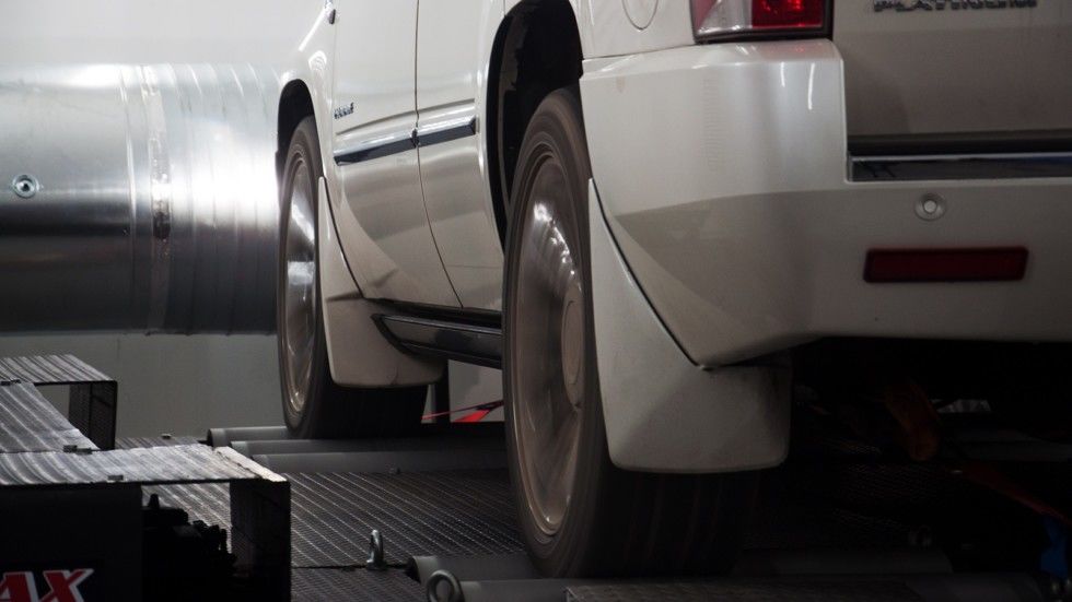

    Итак, как рассчитывают потери? Шассийный стенд при всём желании не может снять данные напрямую с маховика. А вот с колёс — может. Но эта мощность очень далека от истинного положения вещей: между маховиком мотора и барабанами стенда помимо самих колёс есть огромный механизм, который забирает себе большую часть мощности — трансмиссия. Причём есть зависимость потерь в трансмиссии в зависимости от скорости: чем выше скорость, тем выше потери.
    Узнать эти потери точно невозможно, но на инерционных стендах есть возможность рассчитать их достаточно близко к истине. Для этого сравнивают изменение в замедлении известной инерционной массы с автомобилем на стенде и без него. Но и в этом случае абсолютно точные цифры получить невозможно: все режимы замеров имеют небольшие отклонения, ограниченные допусками конструкции. Откуда они берутся? Для примера возьмём автомобиль с АКПП. Замер трансмиссионных потерь на инерционном стенде выглядит следующим образом.
    Оператор стенда переводит селектор АКПП в режим D, затем набирает максимальную скорость до тех пор, пока не сработает отсечка. Затем селектор быстро переводят в режим N. Теперь компьютер стенда замеряет замедление барабанов с автомобилем и сравнивает его с замедлением пустого стенда.
    Вроде, всё должно получиться точно, но дело в том, что в этом случае учитываются потери, возникающие в колёсах (трение на барабанах, трение в ступичных подшипниках), в приводах, редукторах, кардане и раздатке (при наличии последних) и той части АКПП, которая в нейтральном режиме не работает. Но полностью автомат всё равно не отключается, и вот эти потери в работающей части коробки учесть невозможно. Поэтому абсолютные цифры всё равно оказываются недостижимыми. На машинах с механической коробкой потери можно посчитать более точно.
    Кстати, если стенд не может рассчитывать потери в трансмиссии, то их задают вручную. Обычно это около 10-15% для моноприводных автомобилей и 20-25% для полноприводных. И тут погрешности будут ещё больше. А ведь таких «простых» стендов в России — подавляющее большинство… Если же добавить, что некоторые стенды вообще никак не учитывают собственные механические потери, то становится и вовсе грустно.

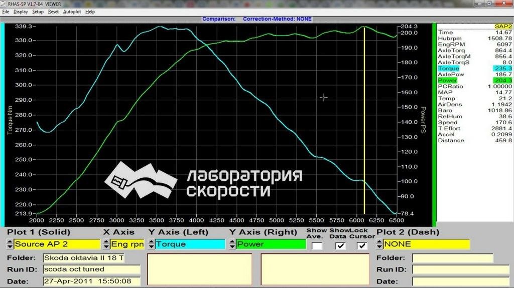

    Методики подсчёта коррекции приведённой мощности тоже отличаются. Кто-то использует методику SAE, кто-то — ISO или DIN. Эти коэффициенты должны вносить поправки в зависимости от окружающих условий (в первую очередь, погоды). Американские стенды обычно по умолчанию используют стандарт SAE, европейские — ISO или DIN. И мощность одного и того же мотора они, конечно же, показывают разную.
    Замер Skoda Octavia 1.8 TSI без коррекцией приведенной мощности
    Замер Skoda Octavia 18 TSI с коррекцией приведенной мощности по SAE 1349
