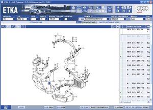

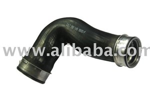

    Нашел в инете фото др. шланга тока у меня с одной стороны стоит, а тут с обоих, я думаю они на турбины все одинаковые диаметром идут или нет.

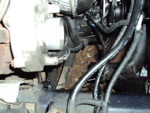

  9. miha177
    miha177 Участник форума
    29 май 2012
    484
    A6 AWX1.9 TDi 01г.
    #9 miha177, 29 июн 2012

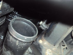

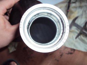

    Где бы вот такой наконечник найти а то снимать его пипец будет он алюминиевый
    Отверстие с турбины диаметр 5,1 см
    Отверстие трубы под радиатором диаметр 6,1 см

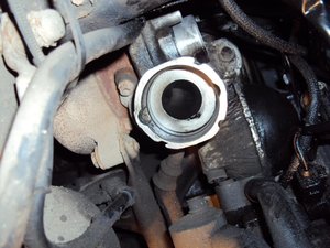

    Вид сверху

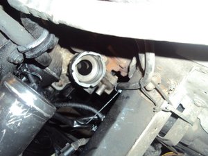

  10. miha177
    29 май 2012
    484
    A6 AWX1.9 TDi 01г.
    Вид с низу, по фото может и не понятно, но отверстие турбины находится под углом по этому прямой шланг фигово запихивать нужен уклон шланга(

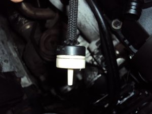

    Кста ктонить подскажет вот етот клапан в вакуумной системе как должен стоять? На фото оно стоит черным в сторону вакуумного и топливного насоса, белым вниз идет на магнитные клапана, или спрошу иначе воздух в какую сторону должен идти а в какую он должен блокировать?

    1. не получится "заколхозить". результат будет постоянным и отрицательным. хорошо, если остроту момента не удастся почувствовать на обгоне.
    2. отвечу доступным языком - продуваться должен в сторону вакуумного насоса. это one way valve (односторонний клапан). надеюсь, предназначение и принцип работы нет необходимости объяснять? если продувается в обе стороны - клапан неисправен.

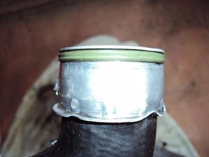

    3B0145828G от пассата попробуй, он 3500р стоит. посадочные места одинаковые.
  17. vlad-shin
    vlad-shin Участник форума
    15 июн 2011
    460
    А6 C5 2.4 ARJ АКПП
    А есть вариант из этой железки (Фото1) сам шланг вынуть и в неё новый засунуть?

    Изнутри эта железяка была завальцована, отверткой развальцовывал по кругу, помял изрядно, разобрал она состоит из 2 х частей наружного цилиндра и внутреннего. Газоновский шланг 75 руб. пришлось немного подрезать на искось так как турбина под углом, собрал завольцевал как смог, и приступил к натягиванию на трубу (фото 4) слюни + отвертка маленькая сделали свое дело,затянул хомут и давай в турбину вставлять, мучался долго, кое как поставил. Поехал пробовать, отъехал метров 15 от дома и хлопок остановился полез под капот вылетел из турбины. Снова все снял, оказывается когда завольцовывал добил краешки фиксаторов, на фото 1 видно слева по центру. Пришлось по ковырять, разогнуть. Кое как всало все на место, поставил, зафиксировал поехал пробовать и тьфу тьфу тьфу - тук тук тук 30 км проехал до магазина и обратно, норм. Свист пропал (с дырявым был), черный дым пропал, теперь набор скорости и мощность радует с 2000 до 3000 оборотов рвет тока так. А то раньше до 3500 доводил а она еле еле набирала скорость.

    Именно такой у меня и стоял, не родной а от пассата видать либо шкоды там вроде тоже есть такой. Второй край видать разволцевали и на трубу с хомутом посадили. Не выйдет с моим буду брать пассатовский.
