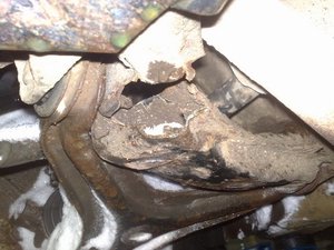

    Кто нибудь у себя такое варил? или менять? понятно что менять надежнее, но по финансам не очень. И подскажите номер этой детали, а то я разобраться не могу как ее найти в ETKA.
    Если кто то варил такое, то сколько вы проехали км?:snooks:

    на разборе 4000 рублей она лежит. а может кто скажет номер запчасти пожалуйста. И это то что на картинке совсем нереально заварить? (она лопнула пополам) Может с металлическими стержнями или уголки какие наколхозить?

    Наколхозить можно все что угодно. Вопрос - не встанет ли оно потом дороже. Я смотрю у тебя там и крепление нижней шаровой. Оторвет нафиг, и появится еще одна тема "Разбирается ауди". Меняй и будет все тип топ. Варить даже врагу не посоветовал бы.

    Как яф понял - лопнул подрамник? В ЕТКА в разделе "Двигатель, сцепление" - предпоследняя строчка внизу списка "Детали крепежные для двигателя". Но - номера уже нет, вместо него - "больше не поставляется".
    зы: не вари... чревато...

    Блин. 4000 рублей не такие уж и деньги чтобы рисковать сварками. Сварка не выдержит такой нагрузки. Тем более там скорее всего каконить забавный сплав.

    это лопнуло не крепление движка,а крепление рычага подвески,варить очень рискованно,даже я(ярый колхознегггг)не стал бы с этим морочиться)))накопи денюжку на подрамник,машинка дороже)

    Да, это не колодки (Witalik ;)) - тут на колдаё***е отвалица варка и полетишь... Другой надо - целый.

    Итак, пораскинув мозгами и все же понимая, что на дорогах езжу не только я, а еще куча людей которые могут пострадать из моей беззалаберности (ну типа если я приварю эту жестянку, а она лопнет), то решил ее поменять. Только вот еще вопрос - а какие сайлентблоки может сразу купить? тыкните мне пальцем.
