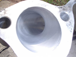

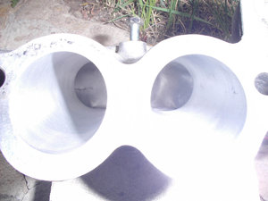

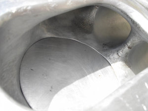

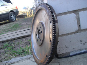

    Факт что едет-это практика, просто иметь машину мало для того что бы понять какой у нее потенциал. И давно известно что практически с любого движка можно снять гораздо больше чем предусмотрел завод изгот.!
    Конечно не только Карбом единым были сняты все те лошадки, был и Вал, впуск колектор, выпуск и главное правильные настройки всего хозяйства.
    Трудно поверить но голова,низ,коробка нетронуты все почти заводское, и пробег машины за 300т.км. (менялись напр на вып клапанах и подкинулись кольца ст.размера).
    Вот пара фоток впуск кол-ра и облег маховика...

  14. BahoSSS
    BahoSSS адский алкаш
    9 мар 2005
    16.326
    Владимирская обл.
    УАЗ буханка
    Ответ: Ломаю Двс PP
    ок, вопрос на засыпку: с чего можно снять больше лошадей
    с 1.8,
    с 1,8 g60,
    с 2.6,
    с 2.2Т,
    с 2,7БТ
    с 4,2 ???
