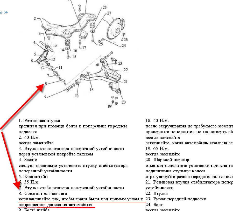

  11. Лёхан
    Лёхан I'm here for a long time
    10 янв 2007
    11.943
    Тунис
    A6
    #11 Лёхан, 20 июн 2015
  12. 2Day
    2Day Новичок
    4 май 2015
    49
    Audi 80/b3
  13. Лёхан
    10 янв 2007
    11.943
    Тунис
    A6
    Не за что.
