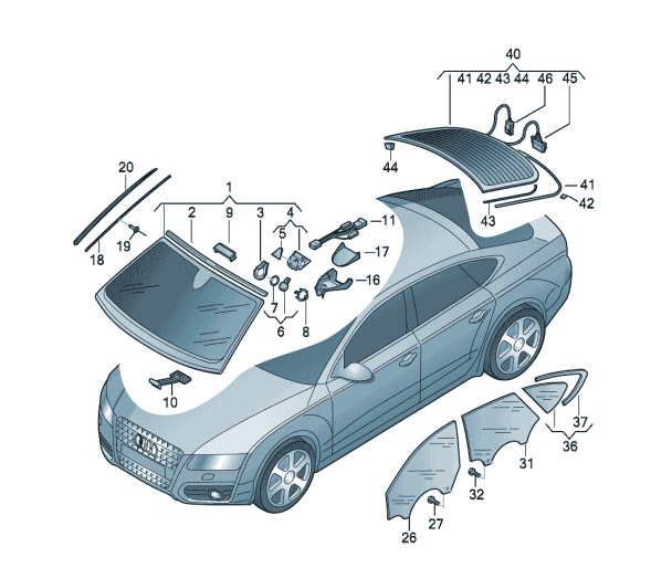

    А где можно купить????
    Где можно купить??? И все таки какой мне номер надо! А7 2012 без проекции ! Датчик должны есть!!
    Купить по мимо ОД!)))
  2. Lost
    Lost Старожил
    1 янв 2003
    8.606
    Эска - с*ка зло
    если без проекции то один из этих
    4G8845099C NVB до 6.2012
    4G8845099J NVB с 5.2012
    более точно определяется по вину.
    купить. есть куча интернет магазинов.
    средняя цена из германии около 30

    4G8845099J NVB с 5.2012 ставиться и на RS7

    А для замены стекла что еще нужно помимо новых боковых молдингов?
  16. Daily Service
    Daily Service Живу я здесь
    2 июл 2013
    4.748
    БМВ
    они не нужны как раз
  17. glamyr
    glamyr Новичок
    12 июн 2015
    69
    Daily Service, там съемник нужен хитрый чтоли? ато наши сервисы в городе не могут без повреждения снять,а офиц.диллер говорит они меняются на паре со стеклом
