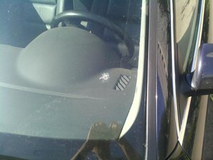

    Пару месяцев назад поймал приличный скол на лобовом.
    Есть возможность заменить стекло по страховке, но поскольку в остальном стекло в идеале, без мелких сколов и затертостей, и повреждение находится в нерабочей зоне, то не хочется лишний раз вырезать.
    Был ли у кого опыт подобного ремонта стекол, и с каким результатом? Скол примерно размером с рублевую монету.

    Имхо, менять. Такие большие сколы успешно не ремонтируются, рано или поздно поползут трещины. А стоимость ремонта приближается к стоимости замены.

    Страховую на бабки опусти, а скол заклей.

    Менять. Такой скол в принципе нормально не отремонтировать.

    Если грязь ещё не попала в раскол, то заклеить скотчем и пулей к ремонтникам, тока к профи, что б сделали грамотно.
    Предварительно не забудь лаве по страховке получить.
    В результате сохранишь ещё живое стекло и бабла поднимешь, у меня корешь умудряется таким образом раза три в год стекло "менять":)
    Дефект не в рабочей зоне, так что мешать не будет!

    Все равно залеченное стекло видно. Если не бесит, то можно и сделать.

    Ессно менять, тем более что по страховке. Отремонтировать еще можно если пытаешься денег сэкономить, а так заменил и ен мучаешься (после ремонта может видно будет скол, вдруг трещина поползет и т.п.) Для себя я бы однозначно заменил!

    Опасаюсь что сервисмены могут либо краску по периметру закотцать, либо клей не ровно нанести и будет течь.

    В сервис машину сдавай по акту осмотра, и любой нормальный сервис дает гарантию на замену стекла...Так что оба варианта исключаются...

    Менять по страховой . При замене использовать только проволоку! Никаких резаков! Сервисмены могут перелить ,а вот на заводе часто экономят в верхних углах ,при снятии осмотреть покрытие верхнего среза крыши ,очистить и сразу исправить .. Машину после замены на подъемнике и на домкрате не поднимать,желательно выдержка не менее 4-5 часов ,хотя герметик сохнет и меньше.. На замену стекла должна быть гарантия ...

    У меня трещинки в нижней части стекла - из салона почти не видно, обзору не мешают и в прошлом году поймал такую же звездочку почти на уровне глаз водителя и чуть в стороне. Отремонтировал сразу. Чуть-чуть видать и то, если глазами усиленно искать. Зиму перезимовал хорошо. Остановленные трещины не ползут. У меня ЖАБО новое уже 3 года дома лежит, готовое заменить старое при замене стекла. ..до сих пор лежит :)

    -трещину можно залить , это уберет визуальные дефекты, но не сможет спаять секло, то есть трещина при наличие напряжения в данном месте пойдет дальше...когда- не известно...
    -трещину можно залить и засверлить ее кончики, тогда и почти не видно и есть большой шанс что трещина не пойдет дальше...

    Я залил трещину, засверлил, два года ездил на 10ке без проблем. Но это была трещина 7см.
