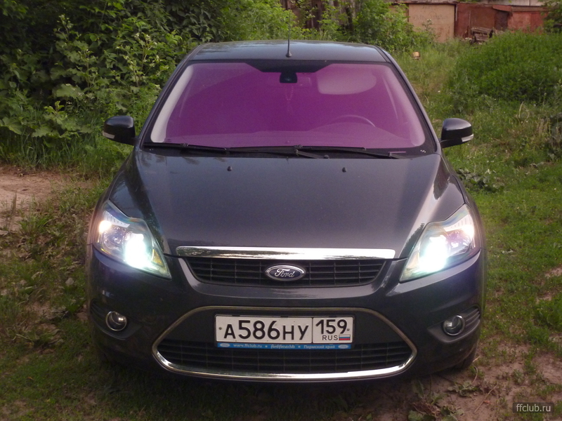

    Давно хотел заменить родную лобовуху на атермальное фиолетовое, да все руки не доходили.
    Вот сейчас созрел, но столкнулся с некоторыми проблемами.
    Во-первых гугл меня упорно ведет на одну и ту же компашку.
    Но там мне ответили, что на мой тачан таких стекол не выпускают.
    Остальные поиски успехом не увенчались. Единственное, нашел на кваттро-форуме такую вот темку, где давали номер родного атермального стекла 4Z7845099MNVB.
    Правда в наличии я его нигде не нашел, да и цена мягко говоря странная.
    Скажите, есть такие стекла вообще на оллроад или не судьба мне ездить с таким?
    Ну и плюс слышал, что такого рода стекло из-за примесей металла при изготовлении прилично усложняет работу радар-детектора, так что придется покупать раздельный с установкой под капотом.
    ПыСы если что, хочу именно такое вот стекло.

    У меня атермальное родное и оно гораздо менее фиолетовое чем на картине с фордом, и эта фиолетовость видна только под определенным углом. На картинке с фордом скорее всего обогреваемое- они как раз сильно фиолетовые. По поводу радар детектора истинная правда, кроме того очень плохо работает gps в машине и некоторые модели мобильных телефонов - немного бесит. Тоже бы поменял если б цена была адекватная..
