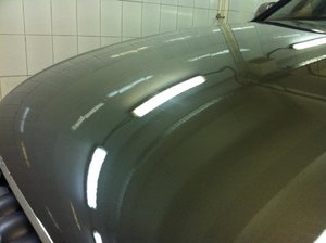

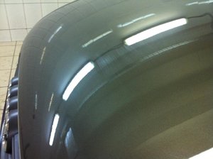

    Всем привет. Недавно стал обладателем новой А4. Машиной доволен как слон. Недавно решил сгонять на мойку. После выдачи машины, моему удивлению/шоку не было придела. Весь капот как после наждачки, багажник то же немного. Б.я, как такое может быть, машине то 2 месяца!!! Что за лак, до этого был Passat СС а еще ранее Golf и лакокрасочное покрытие было в идеале((((((((. Все сходятся во мнении, что это щетка для снега + специфика цвета. Но б..ляха муха, я же не первый раз чищу снег.

  2. k_spyder
    k_spyder Новичок
    25 янв 2012
    1
    А4/В8 1.8Т 12г.
    Плюс ещё мойщики замечательные тряпками непромытыми трут:(
    Я месяц назад получал на Варшавке - так она на выдаче вся в микроцарапинах была:((

    Нежная она что касается ЛКП, относительно конечно. Но также был "опыт" с мойщиками и их руками кривыми... аналогичная картина на капоте появилась... неоднозначная ситуация в общем. А по щеткам где-то в темах обсуждали - не каждая подходит вроде (сам не пользуюсь - не подскажу).

    Касательно Варшавки, у меня подруга, обратилась по гарантии, машине был месяц. Так вот, вся машина как у меня капот. Причиной всему автоматическая мойка!!! Итог, полировка кузова за счет дилера.

    3.5 эксплуатации, 130к пробега по нашим дорогам и трассам, нет даже намека на паутинку. насчет скребка по лаку, похоже на неправду :))) скребок даже стекло царапает :)

    у клиента на бмв 1в1 картина была: машина новая, сразу привез на жидкое стекло (начало осени). сделали, сияет как яйцо) он моется только у нас. с началом снега обратили внимание, что пошли царапины. недавно приехал (до этого месяц не приезжал) - машина под полировку. на других мойках не мылся. спросил про щетку для снега - он, удивленно: "не может быть, я ей уже 10 лет пользуюсь" - достал из багажника, а там щетка, как наждак уже. приложили к царапинам - 1в1 по ширине. Щетку выкинул)

    На фотке сложно оценить масштабы, но если намоченные эти царапины не видны или если провести обратной стороной ногтя не чувствуются, то лучше не трогать, со времен уйдет. А если виден грунт, то и полировка это так, способ скрыть, но не исправить :) про щетку и вспоминать не нужно, это ж кощунство, не эмалерованые жигули же трете :)))

    Вот и мне на мойке сказали, что щетка это зло. Использовать только для стекла. С кузова лучше не счищать.

    Кроме того, дело не только в щётке, а в том, что машина по-любому грязная и смахивая снег с машины вместе с пылью или грязью, невольно царапаете ЛКП - мелкие частицы действуют как абразив.

    А вариант, что это криворукие мойщики, после протирки порогов, этой же тряпочкой тебе капот не протерли, отметается? Точно видел, что этого не было? А то они любители, а потом и про щетку расскажут и про то, что лак нынче тот пошел :)

    Здесь может быть и щетка для снега и автоматическая мойка.
    Сам никогда не езжу на автоматичесую мойку,только безконтактная.Снег стараюсь тож если и чистьть только сугробы убираю, до ЛКП стараюсь недотрагиваться.На улице грязь все это остается на кузове,выпал снег приморозило слегка,а Вы с утра приходите и начитаете щеткой тереть вот отсюда и царапины.От марки машины это независти,лак убивается на любой машине при неправильном подходе.

    Царапины разные будут. От тряпки круговые, мелкие-мелкие, по всему кузову. От щетки полукругом или вертикально-горизонтальные, все одинаковой ширины и чаще всего по бокам, низам и крыше их нет (там мало кто чистит).
