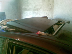

    в общем проблемка не большая возникла, не работает электролюк (машина А6 С4 2.6 АВС 95 г.в.) покупал машину в прошлый декабрь, перед тем как покупал продавец все показывал люк открывался в обеих положениях, уже потом когда оформлял авто заметил что одна сторона люка чуть провалено во внутрь(в сторону салона) продавец естес-но типа только что заметил, все зае типо было, сам же видел как все работало. Ну мы и попробывали покрутить, в итоге моторчик издал какие то звуки и ноль реакции, в общем не работает, думал может перегорел какой нить предохранитель, оказалось что нет, после того как выкл и вкл зажигание, люк снова пытается открытся но не открывается(((
    тогда подумал, что типа зима, может попала как то вода и замерзла вот и не дает открыватся.... думал дождусь весны и все станет на свои места....
    ну вот пришла весна на улице +7+10, попробывал окрыть люк, и снова та же история:cry: люк пытается открытся, одна сторона начинает впадать во внутрь салона, вторая нет... и все, как будто клинит

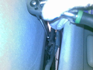

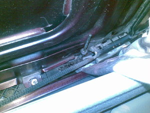

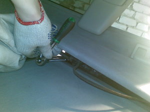

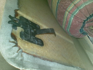

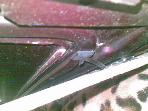

    я себе люк полностью перебирал ничего там сложного нет, в вашем случае самое сложное будет его открыть, а это сделать необходимо для того чтобы разобрать, единственное я думал, что отчета делать не нужно, так как в поиске и так хватает., но думаю чем-то смогу Вам помочь, только я его разбирал, для того чтобы устранить скрип, устранил наклеив тонкие резиновые квадратики под упоры
    сломали его скорее всего открытием так как на закрытие срабатывает реле
    так вот вам нужно для того чтобы его сделать закрыть его полностью, затем совсем по миллиметру пытаться его открыть: нажав кнопку открытия менее чем на секунду затем вручную попытаться его вдавить сверку в крышу, должен будет немного задвинуться, потом так дальше продолжать пока не откроется, но перед тем как это всё делать нужно постараться приподнять участок потолка в люке, по бокам и посмотреть не вылез ли трос и стал ли он на место когда вы его поставили в режим закрыто, я разбирал его немного не верно так как не знал как снимается эта белая накладка, в вашем случае я выставил фот с крепежом, благодаря которому вы сможете сначала снять накладку, а затем разбирать люк
