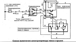

    Привет коллеги!
    Поставил я себе сигналку новую (Star Line A9), у ей 4 доп канала имеется и захотелось мне использовать два из них для управления эл. люком! Но разобраться как он подключен методом тыка не удалось :( Может кто подскажет где нарыть схему подключения? В "букварях", в схемах, люк вообще не упомимнается. Машинка А-80 93 год, двиг АВТ.
    Заранее спасибо ;)

    У меня мысль такая - на канал №3 (например), подключить движение люка вперёд, а на канал №4 соответственно назад. Таким образом видя в каком положении люк (у меня машина под окнами всегда) я могу его закрыть активируя соотвествующий канал! Но там какаято премудрая схема подключения на кнопке :drunk:

    Если по такой схеме то сажаем 3 канал так чтобы замыкал контакт по схеме 4-1, а 4 канал по схеме 4-2 и все, в зависимости от того какой канал активирован будет иметироваться нажатие соответсвенной кнопки. Например так.

    Gemel спасибо !!!
    буду пробовать !
