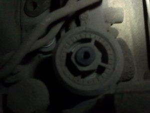

  7. Александр 88
    Александр 88 Участник форума
    23 янв 2013
    274
    А4/В6 2.0 ALT 01г
    Вот смотри!

    Рейка подтягивается , болтом на фото выше, но многого это не даст, руль станет туже.
