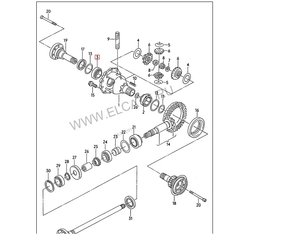

    Появился неприятный гул от заднего редуктора, при осмотре оказалось что правый вал с приводом имеет ощутимый люфт, люфтит в самом редукторе.
    Получается подшипнику №3 приходит конец?Подшипник меняется или надо просто подтянуть(добавить прокладку №13)?
    Без снятия редуктора реально все заменить?
    Может кто менял или сталкивался, что ещё необходимо заменить?

    люфт в какой плоскости?
    если будешь что то менять, до кучи сальники все поменяй, они достаточно копеечные.

    Люфтит больше в верх-низ, в редуктор из редуктора люфт не большой.
    Резинки точно поменяю, как-раз сальник чуть подтекал.

    подшипник тебе и болты, которые фланцы стягивают - они одноразовые, номер 20 на картинке.
    без снятия - вот тут не подскажу, но вроде раскручивать там сверху редуктора ничего не нужно, в А6 и в соточном точно.

    Может есть какие подводные камни?Или просто снял поставил?
