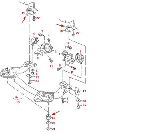

  7. dennis
    dennis Участник форума
    23 дек 2003
    101
    Audi 100, 1992 г., 2,0 л.
    Господа!
    Если не трудно покажите на рисунке где эти опоры подрамника расположены. А то я тоже весь передок перетрехнул, а ощущение расхлябанности осталось. В чем причина не могу понять.
  8. alex0505 0000
    alex0505 0000 Участник форума
    22 фев 2005
    265
    Audi А6 3.0 Q 04г
    Задние опоры там где крепится нижний рычаг, а передние увидишь!
  9. синед
    синед Новичок
    5 апр 2005
    56
    100/45 2.6 93 г.
    Стрелками показанны опоры подрамника

  12. sim_a100_2.3_92
    sim_a100_2.3_92 Старожил
    6 дек 2003
    29.156
    ВАЗ 21083
    http://gawsudo.nm.ru/index.htm?auto/index.htm
    я делал аналогично, обоймы подшипника у меня не было, использовал кусок кирпича :)
    если захочешь менять сайлентблоки рычагов, то не забудь про деталь под номером 17 на рисунке выше.
