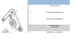

    При снятии ремня люфт был выявлен у ролика под буквой D на картинке. Я так понимаю это насос гидроусилителя.При повороте руля на максимум в сторону сам насос не гудит. Только звук при заведенном двигателе исходит если не ошибаюсь именно от этого ролика.

    Если чесно то я ничего не понял. D это и есть насос гидроусилителя. Там нет никаких роликов, я думаю что речь шас идет не о внутренем ремонте самого насоса. Если мы поняли друг друга правильно, и НАСОС ГУР гудит, то надо его менять. Ибо гул это есть нечто иное как задевание роторных лопаток за статор, при этом активно образуется стружка, которая всвою очередь вместе с маслом попадает в рулевую рейку, дальше все надеюсь понятно. Стоимость насоса вразы дешевле стоимости рейки.

    Гула в насосе нет.ни при повороте руле ни без поворота.Уровень жидкости ГУР в норме нигде из насоса жидкость не подтекает.Когда был снят приводной ремень, было обнаружено что этот круглый элемент(незнаю как его назвать шкив, ролик,) который изображон на рисунке под буквой D имеет люфт, т.е. он болтается относительно самого насоса и издает дребезжащий звук если по нему ударить при этом подтеков из самого насоса нет. Так вот вопрос как избавиться от этого люфта и тем самым от этого дребезжащего звука.

    Увидеть бы все это... Вариант один... Он тупо открутился, понимаю что смотрели наверняка не тупые люди, но пока других мыслей нет. Покажи на рисунке в каком точно месте люфтит.
