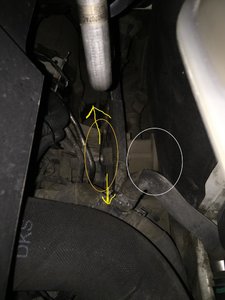

    На фото ниже в белом кружке трипоид , а в желтом место выхода вала из коробки, и направления люфта , как бы получается неплотно сидит, как бы на замену диффа не попасть.... при трогании с места такой глухой разовый "тук" раздается ((

    #6 Yurasem, 7 окт 2014
    по моему... привод правый... не? протянуть 6ть или 8мь болтов, звездочка, 20Нм.... не пробовали! может банально ослабли.
    там только роликовый-конический подшибник, диффиренциал и в него уже привод вала http://www.elcats.ru/audi/Parts.aspx?Mdl=2EB00000&SubId=2A4002E7

    Привод левый, фоткал из под капота просто - получился зеркальный вариант.
