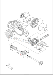

    Мастер обратил внимание на люфт привода около 1-2мм в месте входа в АКПП. Сказал, что он может прогрессировать и вызывать биение левого колеса, поскольку левый привод длиннее как можно увидеть на схеме.

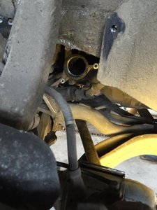

    Если этот люфт есть по умолчанию, может имеет смысл профилактически менять этот подшипник например на 80000 пробега, не дожидаясь пока он расколотит коробку? Я правильно понимаю что это подшипник 11 на схеме?

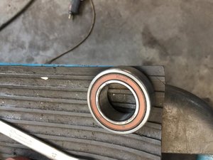

    "Спасибо" за помощь, очень информативно. Сегодня открутили привод слева, обнаружили серьезный конструктивный просчет. Стальной подшипник вставлен в алюминевый корпус АКПП. Поскольку есть стандартная болезнь с подшипниками ступицы, происходит цепная реакция проворачивающая стальной подшипник в алюминиевом корпусе АКПП. Крайне рекомендую проверять люфт левого привода при каждом ТО, не дожидаясь пока подшипник разворотит коробку. Сам подшипник не дорогой, около 1200 рублей на Exist. Признак проблемы с подшипником привода слабый вибрирующий звук в диапазоне 20-40 км/ч, как будто машине не хватает мощности на разгоне.
