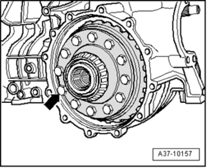

    Подшипник есть

    Да, так он стоит на корпусе дифференциала! На рисунке оч хорошо видно! А фланец вставляется в это маленькое отверстие в дифе... а там сателлит со шлицами и подшипника на фланце нет!... Кстати не поможете с эльзой! Очень нада..
