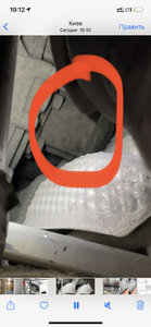

    Добрый вечер, люфт в Audi Q5 2013 дизель норма ? Вот на этой фигне.
    Люфт фланца передней правой полуоси
  13. Stalker854
    Stalker854 Живу я здесь
    7 ноя 2019
    1.120
    Владимирская обл.
    Audi A6 C5 OLROAD 2.5 TDI AKE
    Наверное надо спросить у тех кто ездит на Q5 а не тех кто ездит на А6.
  14. German080398
    German080398 Новичок
    5 май 2021
    5
    Украина
    Ну в полноприводной A6 норма ?
  15. Stalker854
    7 ноя 2019
    1.120
    Владимирская обл.
    Судя по тому что пишут выше, да норма. И у наших а6 коробки другие. Это раздел А6с5
