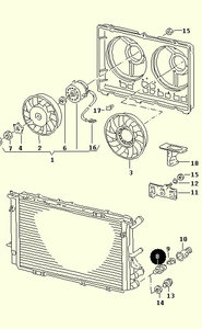

    Подскажите мне люди добрые у меня в пробке электрический вентилятор не включается (заметил тока недавно) пашет только термомуфта с лопастями, но на холостых ето особо не помогает так что после 98 градусов приходится врубать печку на полную с 4-ым режимом и открывать окна. У меня движ AAR без кондея но со всем остальным в комплекте. Вчера пытался найти датчик включения вентилятора но чето не нашел может подскажете где он?
  2. Андрей А4
    Андрей А4 Живу я здесь
    20 апр 2004
    3.083
    A4 B9 2.0
    Ответ: люди подскажите
    должен быть внизу радиатора слева, №8 на картинке
    А какое отношение термомуфта (к тому же она у меня рабочая,после 87 блокируется и вентилятор вращается вместе с движкой.) имеет к электрическому вентилятору, а датчик на радиаторе я так и не нашел хотя осмотрел весь, тока провода от вентилятора уходят в неизвестном направлении, пытался выяснить куда но они оказались в жгуте и не порезав обмотку разобраться возможности нет.
    ОГР спасибо за рис. есть тока пробл то что под капотом похоже очень на картинку, но вот датчика я там так и не увидел
    У меня тоже AAR Так вот, на наших двигателях(если нет кондтционера) не придусмотрено включение электрического вентилятора при работающем двигателе(он включается только на заглушенной машине от датчика подкапотного простраснства). В радиаторе действительно вместо датчика стоит заглушка.
    Конечно можно самостоятельно вкрутить туда датчик(т.к. у самого такиеже проблемы) но я незнаю как правильно его подключить?
    Если укого нибудь есть схема как его подключить буду признателен.

    Датчик вентилятора недавно менял, он есть и находится справа снизу радиатора если смотреть на морду машины. Менять его правда не удобно, но вот если противотуманку снять или решетку если нет фары то легче. А подключать как обычно, датчики разные - с кондеем трехконтактный, без двух.
