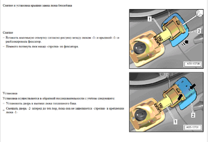

    Всем здравствуйте! Нужно снять лючок бензобака для подбора краски,обрыхлил весь инет так и не нашол инфы.Может кто снимал подскажите как снять!

    Открываешь. Тянешь на себя. Профит :)
    Стоя лицом к боку машины, т.е. тянуть надо в направлении, перпендекулярном кузову при открытом лючке.
    Особых усилий не надо. По крайней мере на А7 так. Если не идёт совсем - лучше не надо xD

    Из руководства по ремонту

    Поменял на днях свой. Сперва пробовал делать по инструкции, но что-то не нащупал отвёрткой что там отжимать надо...
    Зато заметил, что левая сторона люфтит, будто не сидит на защёлках - начал отжимать аккуратно по-немного и вылез лючок. Заодно избавил себя от муки прокладывать новый трос в багажнике к механизму - старый трос прикрепил к новому замку.

    Снял по инструкции за три секунды! Всем спасибо
