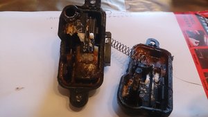

  3. sedlex
    sedlex Живу я здесь
    20 июн 2011
    1.069
    A7 3,0 TDI
    Вот что с модернизированным происходит за 10 мес эксплуатации и 10 тыс км пробега)
      241,8 КБ
      373
  4. goodwin2222
    goodwin2222 Участник форума
    9 апр 2012
    116
    Вологодская обл.
    Audi A6 Allroad
    Печально, если так! Но это не вода с улицы попадает, я думаю это конденсат! Раздражают такие косяки у вага, да еще на премиум классе
