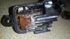

    A6 C7 Avant 2.0TDI
    Поменял механизм закрывания. Пластиковую вставку расшатал руками и она относительно легко вынулась. Корпус механизма снаружи был полностью целый. Что бы его открыть пришлось полностью расколупать корпус кусачками. Причина поломки хорошо видна на фото.

    Почем новый брали? Дилер скащал что уже якобы модернизированный моторчик идет.

    В Киеве около 27$. Там буква последняя поменялась в коде замка относительно того, который стоял с завода. Старый 4L0862153С (2012 год), а новый 4L0862153D (2016 год)
    Хз что они там поменяли, внешне совершенно никаких отличий. До моторчика добраться не разломав корпус - невозможно.

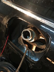

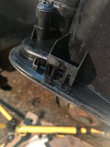

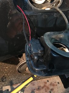

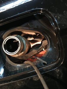

    Привет, решил самостоятельно такую проблему, замена на модернизированный на сегодняшний день моторчик, в старый вода попадает и ему кранты.(разобрал, сломав , он не разборный).
    По порядку, снимаем локер, и изнутри
    аккуратно отверкой плоской поджав усик самой поастмковой вставки выжимаем наружу, один готов , затем вторрй , и он сам сразу выйдет, те достаточно двух нижних, и никакого колхоза Ну затем всё интуиктивно понятно, прикладываю фото

    Изнутри это как, колесо снимали ?
    Номер модернизированного моторчика в студию. Есть подозрение что там никакой модернизации нет..
