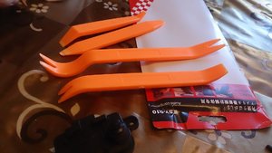

    Добрался до привода.
    Вскрыл. Смотрите что внутри.
    Снаружи как новый, герметичный.
    Маде ин итали...
    Редкий инструмент.
      260,2 КБ
      204
    tadg нравится это.
  19. enjoy!
    enjoy! Участник форума
    23 ноя 2011
    254
    A4 b9 2.0 TDI
    Я понял, что изнутри не поменять, но кто то писал, что можно выдавить накладку, так ли это? А то волшебных ковырялок нет.
  20. sedlex
    sedlex Живу я здесь
    20 июн 2011
    1.069
    A7 3,0 TDI
    Не выдавить а зацепить и вытащить.
