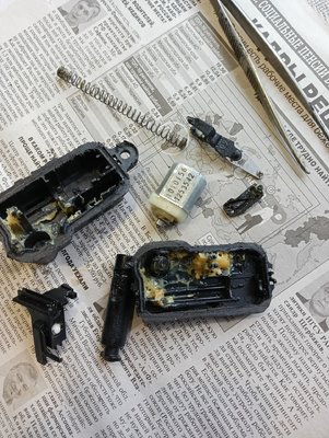

    #387 AudiA6man, 17 май 2023
    Заменил, вроде работает.
    Слева новый, справа старый.
    Внутри за 3 года вот такая картина. Основная причина это износ резинового уплотнения где чёрный пластиковый шток выходит-заходит, внутрь на мойке скорее всего забивают туда воду, да и от дождя могут капли туда попадать после износа резинки. Это все проходит внутрь мотора видим это. Только периодическая замена, ломается примерно каждые 3 года на бизнес классе из Германии, механизм не продуманный. Я взял на Экзисте за 2400 руб, не хотел ждать с али месяц.
    Говорить что это контрафакт поэтому ломается не стоит, и заводской моторчик сломался через 3 года, а остальные были куплены у нормальных поставщиков в РФ за 2-3 тр.
    Возможно и на других марках проблемы с подобными моторчиками, не знаю.

    Это проблема не инженеров, ваших мойщиков. Которые под высоким давлением моют машины.
    В Германии моют на автомойках где давление воды слабое и вода не заливает всё.

  10. mr_nivas
    mr_nivas Участник форума
    1 янв 2016
    190
    Allroad C7 3.0 TDI
    установленный на заводе прожил 5 лет, начал "валять дурака"
    заменил на оригинал
    прошло еще 5 лет
    пока работает
    так что насчет 3-х лет я бы поспорил
    у замененного внутри ситуация была такая же, как на фото, да
