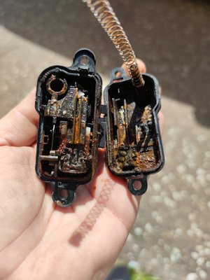

  9. kp76
    kp76 Участник форума
    26 апр 2005
    128
    A6 С7 Allroad 3.0 TDI 2017
    Наконец погода наладилась, заменил замок, заняло неспеша минут 10, старый разобрал, там все банально - вода. Походу новый замок уже новой версии, посмотрим сколько отходит

  14. Romik203
    Romik203 Завсегдатай
    10 янв 2016
    953
    Курская обл.
    А6 С7 3.0 TFSI 2011г. CGWB WAUZZZ4G3BN021646
    Приветствую. Я свой починил. Чутка смазки не хватало. Пока что работает.
