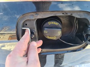

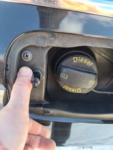

    Пошёл другим путем )))
    всунул шток с небольшим усилием подёргал минуты 3 она и выскочила , теперь многоразовая
    15 мин работы .

    kp76 Участник форума
    26 апр 2005
    128
    A6 С7 Allroad 3.0 TDI 2017
    Спасибо, вот только не пойму, есть ли смысл ставить, щас болгаркой срезал усики на сервоприводе и могу спокойно пользоваться, а поставишь новый и опять ждать сюрприза на заправке, в виде не открытия лючка
