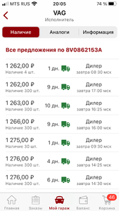

    Помер привод лючка без предупреждения(, заказал оригинал за 2т руб, на алиэкспрессе есть по 700 руб!, но ждать долго
    MadMax69 нравится это.
  18. Владимир_Вартовск
    Владимир_Вартовск Живу я здесь
    2 дек 2017
    2.736
    Ханты-Мансийский АО
    A6C7 2.0 tfsi (CDNB) 2011г.
    Так оригинал сейчас в районе 1200.
    Motilev и neckarsulm нравится это.
