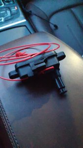

    2 недели назад начал не открываться через раз. Заказ моторчик за 3 тр и заменил. Красная леска перекидывается легко на новый моторчик, Поломал 1 крепление, ничего держится на 3-х. Главное не остался без бензина на трассе. Пластик 1.6 тр стоит по-моему. По хорошему его тоже надо Купить. Старый мотор:

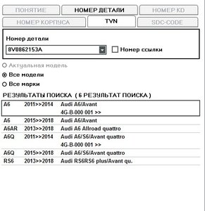

    Не дороговато вышло? Подскажи почему именно этот номер взял? Я в прошлом году тоже его ставил, но с 1 марта 2020 была замена (по ЕТКА).
    По ЕТКА и автодок сейчас другой показывает - 8V0862153A.
    Его цена 1200 руб.

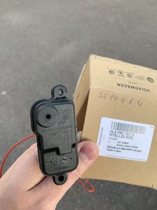

    Сильно не запаривался, перестал открываться я зашёл в Гугл люк бензобака а6 с7 и вышел этот номер на белорусском сайте проверил на экзист он и стоит на моей машине, заказал завтра привезли. Этот номер и стоял ранее. Ждать пока перестанет вообще открываться я не стал. Дороже же на трассе встать на заправке потом эвакуатор рублей 5 и к дилеру рублей на 10 итого 15 к рублей запросто можно заплатить. Потеря 6-7 часов времени.
    Посмотрел ваш номер 8V0862153A на экзисте идёт для А1-А5, всё.
    Может и подойдет к другим моделям но не было времени проверять это. Мне надо чтобы снял кожух с люком поставил родной номер и забыл.

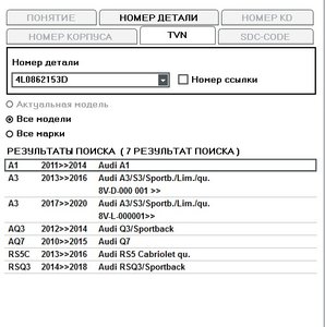

    Наш номер 4L0 862 153 D. Это замена С на конце.
    Цена на экзисте 2750-4000 руб, я взял за 3000 с доставкой на след день. За 2700 были с доставкой через неделю, но мне надо было сейчас.

    С точностью наоборот: 4L0862153D для A1,A3,Q3,Q7, а 8V0862153A для A6.

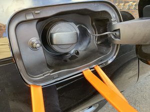

    Ну не знаю не знаю. У меня на а6c7 allroad 15гв выдает номер
    4L0 862 153 D
    Купил машину в новосибе.и отъехав 400км встал вопрос о заправке,т.к. топлива было на 30км.
    Как дурак на заправке стоял тыркал тыркал этот лючок..нифига.
    Почитал интернеты. Двумя пластиковыми карточками отжал крышку лючка.потащил на себя.снял ее и срезал ножом нахрен усики штока(тросиком изнутри тоже неполучалось.)
    Щас вот думаю заказать с алишки моторчик,ибо какая разница,что оригинал за 2088руб что с алишки за 550.разница в цене только.
    Боюсь только вставку лючка снимать.дырявить не хочется,
    .буду пробовать отжимать ее чем то.
