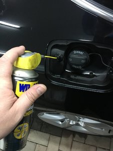

  13. oleg.
    oleg. Живу я здесь
    2 июн 2011
    1.365
    Тамбовская обл.
    Q7 рест. 2020 3.0 TDI
      312,9 КБ
      216
    AudiA6man и Дмитрий C нравится это.
  14. oleg.
    oleg. Живу я здесь
    2 июн 2011
    1.365
    Тамбовская обл.
    Я вот так сделал.Все работает как часы!
    AudiA6man нравится это.

    Я так же сверлил и шприцом белую литоловую смазку закачал (#199). ИМХО WD не надолго.
