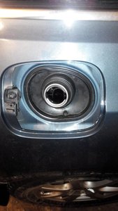

    HELP! Не закрывается лючок. Подскажите, как добраться до этого механизма? Где он находится. может кто нибдь выложить фото? Сня правую крышку в багажнике, не нашол там ничего, предполагаю, что нужно снимать левую

    А зачем вам добираться до механизма? Я понимаю, если бы он не открывался. Снимается он снаружи автомобиля. А под правой обшивкой должен быть красный пластиковый "тросик" аварийного открытия лючка.

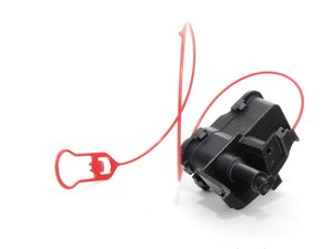

    Не один официал таким бредом заниматься не будет, это первое.А второе - на Q5 нет каких-то там отдельных механизмов и замочков.Меняется целиком защёлка-активатор.Вот её номер : 8K0 862 153 H

    слесарь, В том то и дело, что знаю и сам лично занимался заменой.А вам ник такой зачем ?, раз вы за таким пустяком к дилеру обращаетесь ?))Могу свои слова и фотками подкрепить вот:

    Подобную тему не нашла (понимаю, что все ,должно быть- оч.просто...))) -не открывается люк бензобака. Пошаманю слева картой пластиковой-и вуаля ! А в мороз гадский люк порой не закрывается... Че за нафиг??? :help:

    Замена электрозамка бензобака

    8K0 862 153 H - это он? Спсб за внимание))
  12. den2009
    den2009 Живу я здесь
    27 сен 2008
    2.196
    Q3 2.0
    Да
