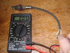

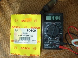

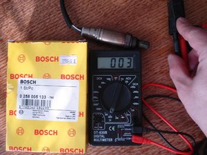

    Вот что показывает прибор на подогревах лямбд которые можно ставить на наш дрыгатель
    1 - оригинальный VAG трёх проводной (5 Ом)
    2 - BOSCH 0258005133 четырёх проводной (3 Ом)
    3 - BOSCH 0258005247 четырёх проводной (3 Ом)
    Менял, думал что лябда виновата (дёргалось на ХХ и разгоне, жор бензуса). А оказалось что на крышке трамблёра один "рог" треснул и через трещину искра иногда начинала (совершено непредсказуемо) убегать на корпус, а не в свечу. :laugh:

    Спасибо. На 1 фото где 3х проводной ( у меня сейчас BOSH то же 3х),вроде бы у тебя щуп мультиметра на белом и черном проводе, а обогрев у них по моему на двух белых, или мне показалось.

    Нет на двух белых, черный это сигнальный и по рекомендациям сигнальный нельзя проверять на сопротивление (испортится)
