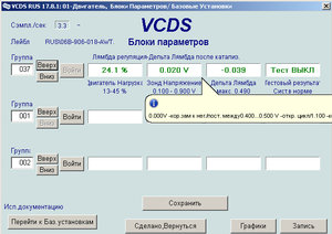

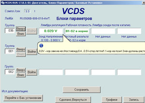

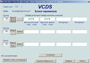

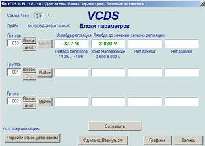

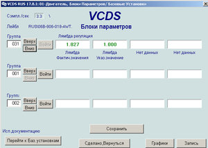

    Начала машина бензина жрать много, литров 25. Из выхлопнушки черный дым, значит переобогащяет. Причем не сразу, а после того как километров 5-10 проедет. Ошибок ни каких нет. Начал копать.
    Провел опрессовку — ОК
    Датчик температуры — ОК, заменил на всяк случай новым.
    Давление топлива и работа регулятора давления топлива — ОК
    Разъем ламбды и провода — ОК
    Вентиляция картера — ОК
    Свечи - катушки - ОК
    Куда копать дальше не знаю. Направьте на путь истинный.
    Подозрение на лямбду. Вот заскриншотил каналы 31,32,33,36,37. Что то мне кажется не правильно тут. Подскажите пожалуйста, это конец лямбды?

    Температуру конца такта сжатия забыл померить, если она низкая (менее 150 град.), то никакая идеальная лямбда такому мотору не поможет.
    Расжатый под турбину и плюс усаженный мотор, просто не сможет работать на стехиометрической смеси.

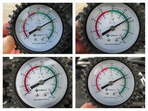

    Это конец компрессии.
  12. Aleksey7
    Aleksey7 Живу я здесь
    6 сен 2006
    1.328
    Ауди A4 1.8T 2000г
    Блин. жаль... Месяц назад по всем цилиндрам была 12..... Завтра еще раз измерю...

    Замерил сегодня, везде 12 с раскидом в 0.3. Так что не компрессия...

    Я конечно может ошибаюсь, но в 32 группе в 2 окне должны быть цифры отличатся от 0, отсюда вывод - или перед фотографированием вы удалили ошибки с двигателя, или мозги в аварийном режиме, в том числе и из-за лямбды, но обычно все равно ошибка виснет, да и расход вырастает, но не так значительно... по описанию проблемы хотелось бы узнать состояние форсунок..у меня было так, что на холодную они держали, а на горячую текли ручьями...
