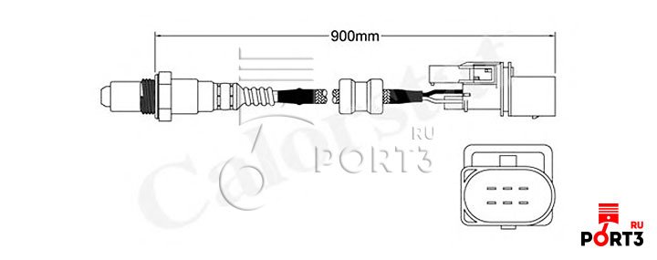

    Народ , подскажете где мерить напряжение на подобном зонде?
    http://www.port3.ru/images/catalog/vernet/ls150079.jpg
    Как я понимаю так же на черном контакте?
    и 2 я лямбда наверное такая же?
    Спасибо!

    1. Это широкополосный зонд, его измерением напряжения не проверяют.
    Смотреть на его состояние нужно через диагностику ЭБУ мотора.
    А обычный тестер тут годится только для прозвонки проводки зонда.
    2. 2-й зонд совершенно другой - он узкополосный.
