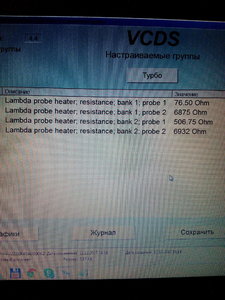

    Всем привет., имеются такие ошибки,
    6391 - Ряд 2-зонд 1; электрическая цепь подогрева
    P1197 00 [096] - электрическая неисправность
    6397 - Лямбда-зонд 1; ряд 2; опорное напряжение
    P2247 00 [236] - обрыв цепи
    6547 - Ряд 2-зонд 1; электрическая цепь подогрева
    Сопротивление цепи подогрева зависает на 506...Ом, в то время как на первом ряду снижается до 70..

  2. EvAG
    EvAG Новичок
    23 янв 2017
    38
    Заказал NGK, потом отпишусь как он по показаниям по сравнению с оригинальным на первом ряду.

  4. EvAG
    EvAG Новичок
    23 янв 2017
    38
    Поставил NTK, на нем оригинальный номер ваг, ошибок нет,
