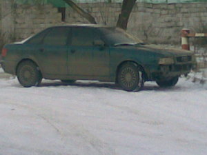

    А что за контрактный мотор с отметкой в ПТС???
    Мне бы продать её поскорей хоть за сколько, для чего и спешка такая с снятием с учета. Делать старушку надо, жалко её, да вот времени на это нет...
    Нынче выглядит так:
