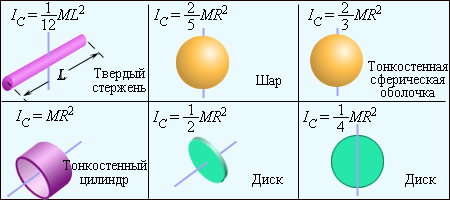

    не тупи, у колес еще есть такое понятие, как момент инерции вращения, и твои 0.8% полная лажа
    Для разгона колеса данный момент необходимо преодолеть. Получается из формулы что утяжеление или облегчение колеса равносильно утяжелению или облегчению самого авто, но вот изменение радиуса диска в сторону увеличения (или смещение массы от оси вращения к внешней окружности) ведет к экспонентациальному увеличению момента инерции что приводит к большим затратам на разгон колес и как следствие уменьшению мощности затрачиваемой непосредственно на разгон автомобиля. То есть если замена колеса поможет нам сместить основную массу колеса к оси вращения, то даже без снижения массы колеса мы можем увеличить скорость разгона автомобиля.

    И что из этого следует?
    Получается,что на разгон влияет не масса колеса,а его радиус?
    Но общего радиуса мы всегда придерживаемся (почти),какие бы диски не ставили.Варьируя толщину профиля резины

    И масса, и радиус. Формулы видел на картинке?
