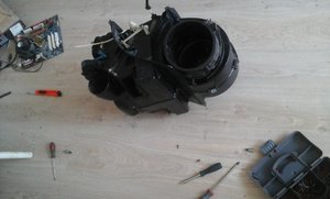

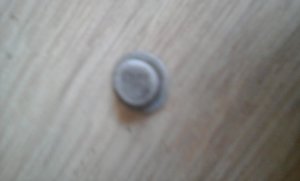

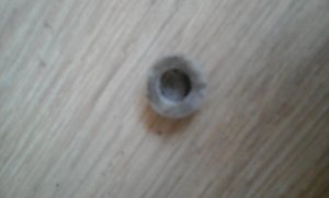

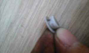

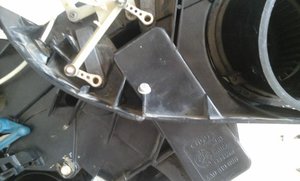

    снимал вчера, и не помню откуда появилась эта деталь...
    также немогу вспомнить, куда шел белый шланг, который к заслонке подключается на кожухе

    Этот колпачек, вроде, вставляется в корпусе, а в него ось заслони. Белая трубка идет просто в салон, ни куда не вставляется, просто торчит.

    что-то оси либо тонкие, либо наоборот огромноые))
