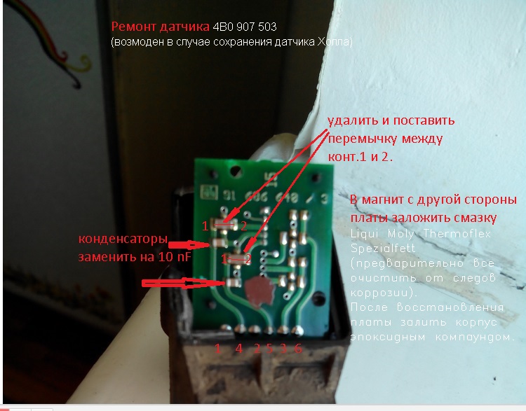

    Может кому поможет.
    Ремонт датчика 4B0 907 503.
      117,7 КБ
      1.725
      117,7 КБ
      1.550
  20. DIMON757575
    DIMON757575 Новичок
    27 мар 2017
    2
    Audi A6 C5 1.9 TDI 130 л.с.
    После заливки датчика 4B0 907 503 компаундом, между рычагом и корпусом датчика необходимо намотать шерстяную нить пропитанную в смазке (доп.защита от влаги).
