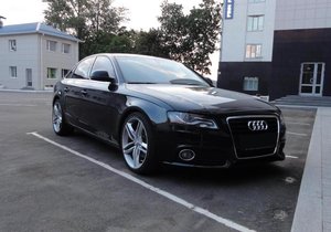

    Если умеешь ямы на скорости объезжать, то ничего с ними не будет. А если любишь ямы, то только 16 тебе нужны. Я летом всегда на 19 езжу, и не чего не гнется, не ломается. Причем я еще ниже резину ставил на предыдущей авдоти- 245/35/19. Она ниже штатной, да и реплика живая.)

    Cлушай, забыл спросить... на фото вот твоя машина (бывшая?)... ты когда поставил 19ые колеса ты ее потом занижал? Каким образом? Пружины ставил или винты вообще?
  20. ^Kirr
    ^Kirr Участник форума
    18 сен 2008
    270
    A7
    Бывшая, сначала занижал, потом ставил 19. Пружины Эйбах ПроКит -30 мм. Стойки штатные.
