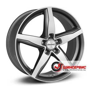

  20. Angolano
    Angolano Новичок
    19 авг 2010
    3
    Вот такие в качестве второго комплекта присмотрел. Очень близки к оригиналу. Правда ширина 7.0, а не 7,5 и вылет 44, а не 45. ЦО 66,6.
