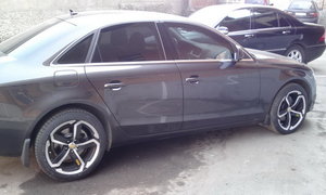

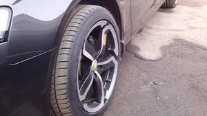

  16. sseerreeggaa
    sseerreeggaa Завсегдатай
    15 июл 2009
    781
    Ауди А4 Б8 2.0 ква механика
  17. Renaissance
    Renaissance Bad e-mail
    26 апр 2010
    161
    BMW F30 328i
    Да писец=)
  18. VBC
    VBC Новичок
    3 май 2009
    10
    BMW E70
    да, это реплика, растачивал ее под 66.5
    сейчас езжу вот на чём, но это уже другая история)))
