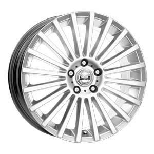

    НОМЕР5 ЭТИ ДИСКИ НЕ ПРОДАЮТСЯ в МОСКВЕ, - ПОЭТОМУ ВЫЧЕРКИВАЕМ!7x17 5x112 ET45 d69.1 SPIDER, ОПИСАЛОВО
    НОМЕР 6
    7,5 x 17 5*112 45 73,1 ОПИСАЛОВО
    НОМЕР 7
    7.50Jx17.00 5x112.0 47.0 70.1 ОПИСАНИЕ
    НОМЕР 8
    8.00Jx17.00 5x112.0 45.0 ОПИСАНИЕ
    НОМЕР 9
    7.5 R17 5x112 Вылет: 45.0 ОПИСАНИЕ
    НОМЕР 10
    Типоразмер: 7.0 R17 5x112 Вылет: 45.0 D: 73.1 ОПИСАНИЕ
    НОМЕР 11
    Типоразмер: 7.5 R17 5x112 Вылет: 45.0 http://www.tyresplus.ru/litie-diski/racing-wheels/h-322/82715/

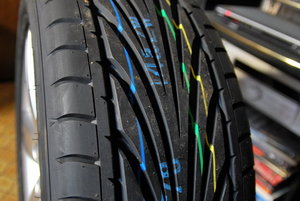

    Взял Votex R17 с Toyo Proxes T1R и не выеживаюсь =)

    Macron-1 спасибо за предоставленные примеры..
    Заинтересовал диск под # 7.
    Пару глупых вопросов :) : цена указана за 4 диска? что за фирма Alutec SHARK ? Надежные диски?
    Спасибо
