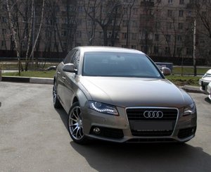

    У меня R18 J8.5 ЕТ45 и как бы не считаю что у меня торчит за арку. Выступает внизу где бампер задний закругляется, но там брызговики.
      148,6 КБ
      344

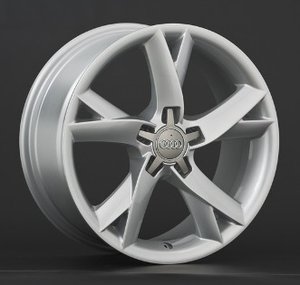

    вот тут присматриваю на лето 17 дюймовые диски
    наткнулся на реплику А33 а-ля диски А5, по всем параметрам подходит
    живьем кто нибудь видел это ? Стоит связываться или колхоз :shock: ?

    Класные диски...а что за марка и сколько обошлись в 1 штуку ?

    to voffka
    диски такие видел на а4. неплохо смотряться. только по параметрам 57.1 размер ступицы у них. где интересно вы нашли 66.6?
