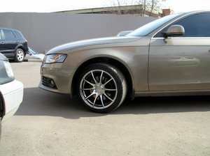

    Мой вариант этих дисков (R 18) производства ALUTEK
      162,1 КБ
      324
      130,3 КБ
      257
      168,6 КБ
      493

    Привязка не сколько к радиусу, сколько к вылету..

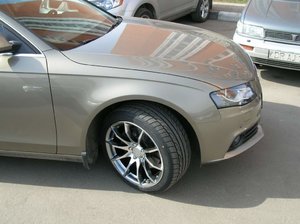

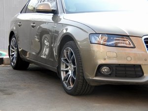

    Вот и переобулся наконец..
    Tomason TN1 8.5xR18 ET45 Dunlop Sport Maxx 245/40

    Ооооооооооо....дружище...у тебя такая же тачка как и у меня :)))) по цвету я имею ввиду :))) СУПЕР :))
  15. Macron-1
    Macron-1 Живу я здесь
    12 мар 2008
    2.676
    A4 B8
    О таких дисках как у тебя мечтал с момента, как купил машину....знал что такие идут тока на А5 да еще и в 18-ом радиусе...буквально кусал логти и смирился с тем что не видать мне этих дисков на А4 в принциципе...очень рад, что Алютек сделал чудо :) Диски очень класные...прям как пропеллеры :))
    Диски СУПЕР!!! Очень красиво

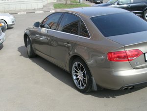

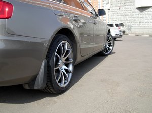

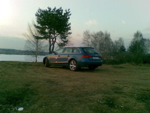

    Ну раз все хвастаются, тогда вот мои пять копеек:
    поскольку литые пластилиновые диски и тем более реплику я категорически не приемлю с моей манерой езды, сделал спецзаказ кованых колес на легендарную фирму Авиатехнология. (раньше я в ралли и кубке Лада на кольце на них ездил)
    Вот
    8х18 ЕТ40
    Данлоп СпортМакс 245/40
    Сорри за качество, было темно )))
    вес деревяшки на весах под диском около 300 гр

    Здравствуйте!
    А почём обошлось?
    Выглядит то что надо)) У меня тоже белая!

    10 тыщ руб за колесо,
    я заказал спецом зная что делают долго перед новым годом и получил его ровно через три месяца ))))))))
    но к сезону успел.
    Вот осталось только подвес эслайн прикрутить и все. Хотя может КВ выберу, пока не решил точно.
