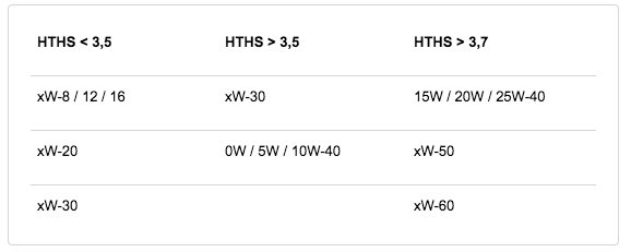

    Говоря о летнем периоде, нельзя не упомянуть такой параметр, как HTHS: ведь он тоже отвечает за высокотемпературную вязкость согласно требованиям SAE. На банке его, как правило, не указывают. В отличие от вязкости при 1000 С, на которую указывают цифры в обозначении после W, HTHS — не кинематическая, а динамическая вязкость, измеряемая при 1500 С. Она описывает сопротивление, которое оказывает масло при попытке сдвигать один его слой относительно другого. Для потребителя важно знать, что чем ниже HTHS, тем меньше потери на трение и, следовательно, лучше энергосбережение. В то же время, чем больше HTHS, тем выше прочность масляной пленки.
    Почему HTHS не указывают на банках? Главным образом, потому, что этот параметр уже заложен в самой спецификации моторного масла:
    Из приведенной таблицы следует, что, указывая допустимый диапазон вязкости, производитель тем самым фактически указывает и на HTHS. Для каждого мотора эта величина своя, оптимальная: критериев типа «меньше — значит, лучше», здесь нет.
