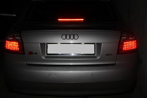

Купил светодиодные фонари. Поставил, стал комп ругаться. Пишет ruckfahrlicht - то есть свет заднего хода. Лампы заднего хода в порядке, тока американского типа в этих новых фонарях и другой конструкции. Старые лампочки были 12V 21W и комп не ругался, а новые 12V 16W. К сожалению, ламп 12V 21W американской конструкции в продаже нет, поэтому задаюсь вопросом что колхозить, что комп не ругался? Ещё появилось новое сообщение Rücklicht links и Rücklicht rechts - габариты блин... Подскажите кто знает, может сопротивление куда то впаять или что ещё сделать?

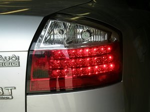

как где? ebay: umnik: http://cgi.ebay.com/ebaymotors/AUDI...ies?hash=item2556018f6b&_trksid=p4506.c0.m245 оплатил и через 2 недели фонари у меня посылкой из Сингапура. ещё и продавец спрашивал подошли ли, всем ли доволен? фото своих фонарей ещё не делал, вверху не мои, но один в один ;-) с лампами заднего хода разобрался но что делать с сообщением компа Rücklicht links и Rücklicht rechts - габариты блин.... чё делать? они то как раз диодные....

поставить дополнительное сопротивление. Об этом даже написано на странице твоих фар. У диодных ламп сопротивление меньше, вот комп и не видит их, наверное
Вот тут обманка кимпа для диодов есть . http://www.carware.ru/m_catalog.php?id=1014&classId=0&flp_id=1283

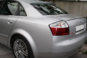

Секас!!! Скажи зазоры между фарой и крылом ровное (одинаковое), как качество? Сделай фотки с включнными фарами (без тормоза как на третьей!)
зазоры ровные, а собственно почему они должны быть иными? фонари то стандартного размера, один в один с оригинальными, так что советую брать
