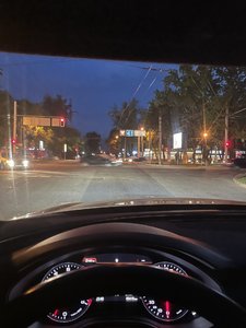

    У меня 2014 лед фары. Фары чистые, пробег 60,000км.
    Светят тускло. У всех так?
    Сзади стояла то ли камри, то ли хундай, то ли мазда с обычным ксеноном, и то не новая машина была. Как видно на фото, яркость его фар перекрывает мои фары.
    Не знаю как улучшить яркость фар.

    Мое мнение, диоды со временем «сели», так как люди любят катать постоянно с включенными фарами, не смотря на то что есть ходовые огни.. По этому от продолжительного времени работы они могут потускнее начать светить, а так же есть вероятность что линзы через которые светят диоды, покрылись мутным налетом. Много чего может быть, нужно смотреть всё. Не исключено что фары затертые, за 60к пробега легко тряпками можно затереть..)

    Всегда езжу в режиме авто.. У нас солнечно в принципе.. Не замечал, чтобы днем включались. Вечером тоже не так много езжу.
    Да, есть ощущение тусклости... Что делать в этом случае? Можно ли диоды поменять? Обновить.. Чтобы целиком не менять фары.

    Наверное можно. Но не видел что кто то это пробовал делать.
    Ресурс диодов 8000-9000 часов. Далее вроде как тускнеют.
    Не думаю что вы наездили столько.
    У меня такие же LED. Машина 2011 года. Ночью светят нормально. В сумерки не очень. Но наверное когда машина была новая - светили лучше. Но я это уже не помню.
    Найдите такую же машину и сравните с ней - будет ли разница.
