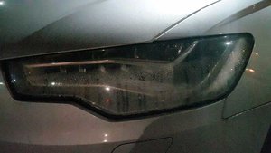

    Может кто сталкивался?
    У дилера сняли фару, трещин визуально нет, вентиляция продувается, кулера не видно - вроде он внутри.
    В ремзоне все отпотело, пока доехал домой - опять вдрызг.
    Гарантия 3 года прошла, заводская сказали не попадает - на фары тоже 3 года :(
    Кажется, все-таки сдох кулер - но как это проверить...

    Если что - вроде пролечилось продувкой фары теплым воздухом - феном, неделю езжу - все ок, хотя вечером на паркинге все еще есть минимальный налет, уже на двух фарах симметрично, но к утру все проходит. Вот такой форшпрюнг дюрх техник :shock:

    У меня такая же история с левой фарой. Поделитесь опытом как сушили фару. Горячий воздух - на стекло? Или с обратной стороны, из моторного отсека?

    Вентилятор охлаждает, но если внутрь попала вода и холодно - то она там и останется.
    Фару снимали (предварительно отстегивали бампер со стороны фары), в ней есть отверстия для вентиляции, в одном даже стоит какое-то подобие фильтра-прокладки - можно почистить. Через эти отверстия и продувать теплым воздухом, предварительно подержав в тепле. Заодно можно проверить на предмет трещин - по слухам 2011 г. грешил ими.
