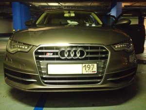

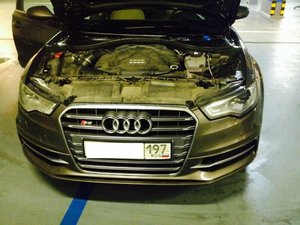

    Итак, всем привет.
    Пока установка led фар прошла не до конца, но основные моменты улажены. Обо всем по порядку.
    Стояли фары ксенон, решил поменять на led по двум причинам:
    1. Внешний вид.
    2. Новая технология
    Для установки нужны:
    Фары. Покупаются на разборе, голые, 30-60тр за пару (цена зависит от наглости продавца и состояния фары). Можно купить на экзисте (54тр за штуку) или заказать из Германии.
    На каждую фару нужно по 4 электронных блока и одному вентилятору (на экзисте комплект стоит 60тр, б/у найти почти нереально, мне обошлись около 15тр). Мелкие детали (крышки, винтики и тд) в расчет не беру.
    Также нужно менять блок бортовой сети (экзист 15тр) и программировать фары у дилера онлайн, через завод.
    При установке нужно перепиновывать разъемы и протаскивать в салон некоторое количество проводки.
    На данный момент мне осталось прописать фары у дилера, пока езжу с дневными ходовыми огнями и левым ближним светом. Пооротники работают как страбоскоп)))
    К дилеру поеду на этой неделе (надеюсь))), тогда и поставлю блок бортовой сети ( если менять не прописывая - вырубится пол машины) и будет ясно, нужно ли тянуть провода в салон и сколько.
    Самый главный вопрос по общему ценнику. Сразу скажу, что все индивидуально. Если не возникнет форс-мажора, бюджет не выйдет за 50тр. Удалось достичь этого благодаря отсутствию спешки и одному грамотному человеку, который мне привез блоки и поставил фары, а также договорился на дилере об их параметрировании.
    В итоге, я внешним видом очень доволен. По свету, как человек, отъездивший полгода на ксеноне, скажу что даже только с дневными ходовыми и левым ближним светом на заснеженной дороге ночью недостатка в свете нет))) Могу с уверенностью заявить что диоды светят лучше и это заметно сразу.

    Сразу другой вид, машина ураган смотрится!
    От себя поздравляю с обновкой)

    Serg1133, а есть фотографии самого процесса установки?
    как много разбиралось?
    отчего всё таки зависит необходимость в протягивании проводов?
